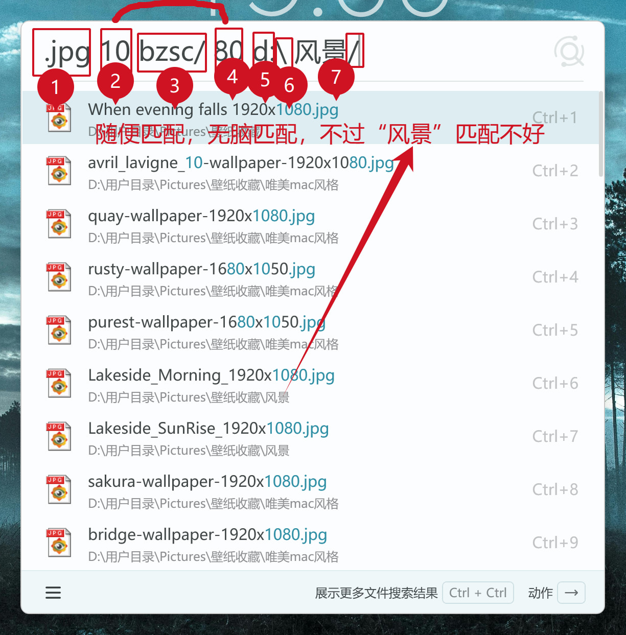

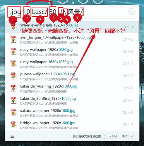

listary的匹配能力还要加强,主要分散的路径匹配时,其中“风景”文件夹,没有优先匹配上。

原因是 v7 里支持了路径匹配的分组,比如 abc/def/ 这种就要求路径里先出现 abc 再出现 def。同时如果有多组这样的路径匹配,只要有一个匹配上就行了。现在已经调整回必须每个组都匹配。
