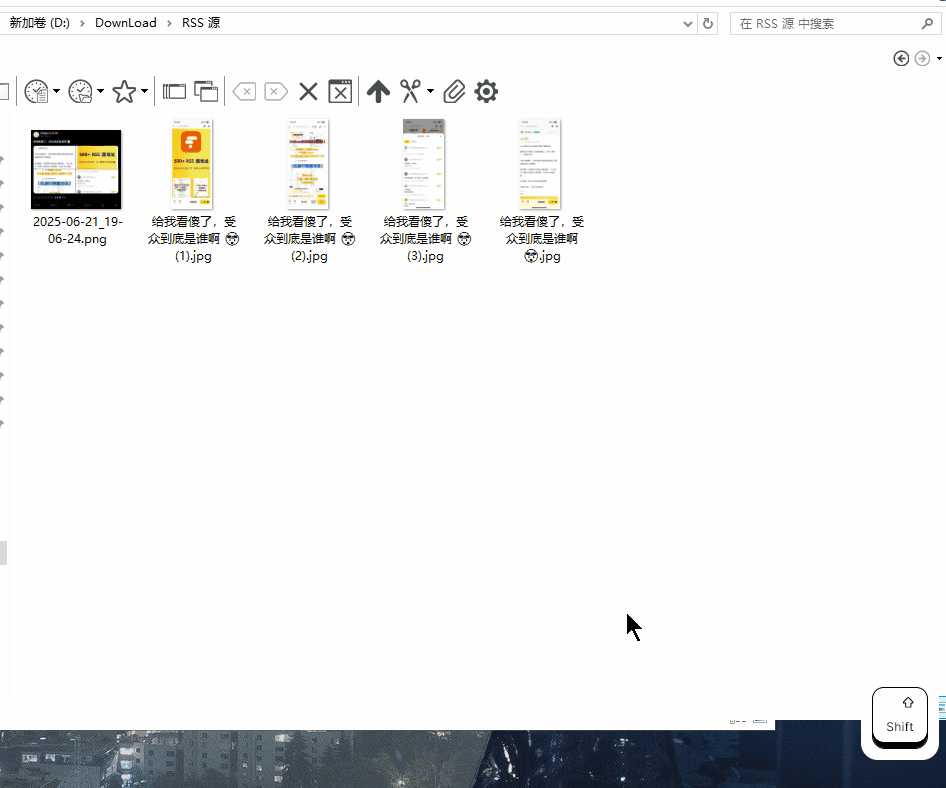

我打开了按键提示,并录制了 GIF 动态演示:
Listary-input
GIF 说明:
  1. 我打开文件夹,将输入法状态切换为英文(按下 Shift 键切换,可以看到右下角提示了 shift)
  2. 然后,我按下字母 k 进行搜索,可能看到弹出了 Listary 窗口,并且 k 上屏了
  3. 然后我继续输入,但是此时就变成了中文输入。
  4. 即使我此时在 Listary 窗口内,将输入法调整为英文,重复上述步骤,还是一样,按下字母 k 后继续输入,依然是中文。

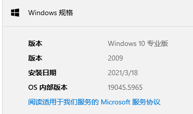

Windows 版本
Listary 版本
V 6.3.2.88
