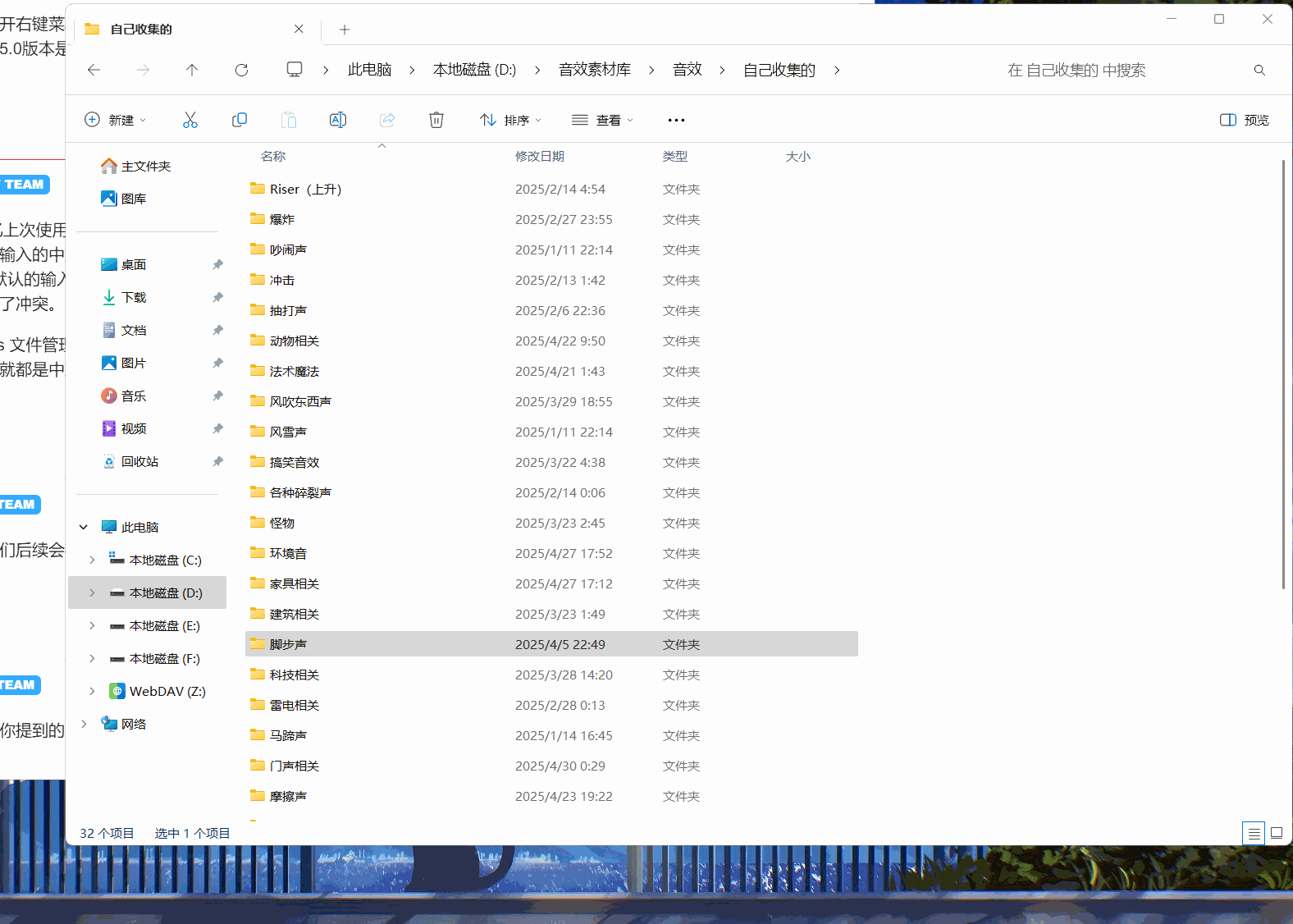

我这里有遇到一个问题,
PixPin_2025-04-13_21-37-40
是这样的,我输入法默认是中文状态,然后我在我的资源管理器里搜索东西,在我输入完内容,点击空格唤出listary后,它会把我的输入状态改为英文模式,之后我输入的东西就是字母了,请问,这个是bug还是特意这样设置的呢,感觉这个改变输入状态有点不方便的,可以不改变吗,就是说,改为,它原本是英文输入,就是英文输入,原本是中文输入就是中文输入,那样的,可以吗?
Listary 会自动记忆上次使用的输入法是中文或者英文。
视频中,您第一次输入的中文是用的 Windows 文件管理器默认的输入法(中文),之后输入的英文是用的 Listary 默认的输入法。因为您上一次使用 Listary 使用的是英文输入法,所以这里就用了英文输入法,造成了冲突。
如果您在 Windows 文件管理器输入的一直都是中文的话,可以在 Listary 输入的时候,把输入法改成中文,这样以后就都是中文了。

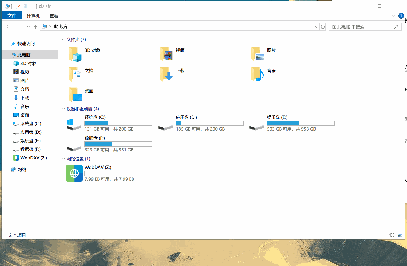

我试过很多次了,它还是会重置为英文输入状态的,您看一下这个
PixPin_2025-05-11_02-29-59
就是我哪怕给它切换为中文输入状态后,再次打开搜索框,它还是会重置为英文输入的。
按您说的逻辑来讲的话,这个可能就是个bug了,希望可以修复一下。
