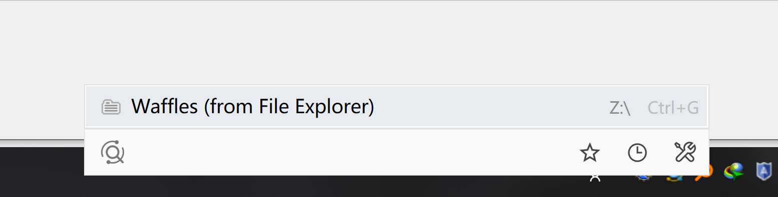

应该有一个小改进,副搜索框上面的快捷目录应该和正在打开的目录不同,相同的话,就没有存在的必要了;如果上次打开过这个目录,打开对话框默认打开的是相同的目录,快捷目录应该切换到下一个顺位的目录,只要和正在打开的目录不相同就有被利用的可能。
以后会直接显示2-3项内容(如多个资源管理器内的文件夹,常用文件夹等)。暂时不会跟文件对话框的目录进行去重:
  1. 获取对话框的当前文件夹需要一定时间。
  2. 重复的情况很少,万一出现了进行隐藏后用户会比较困惑:平时都有的提示为什么没了?

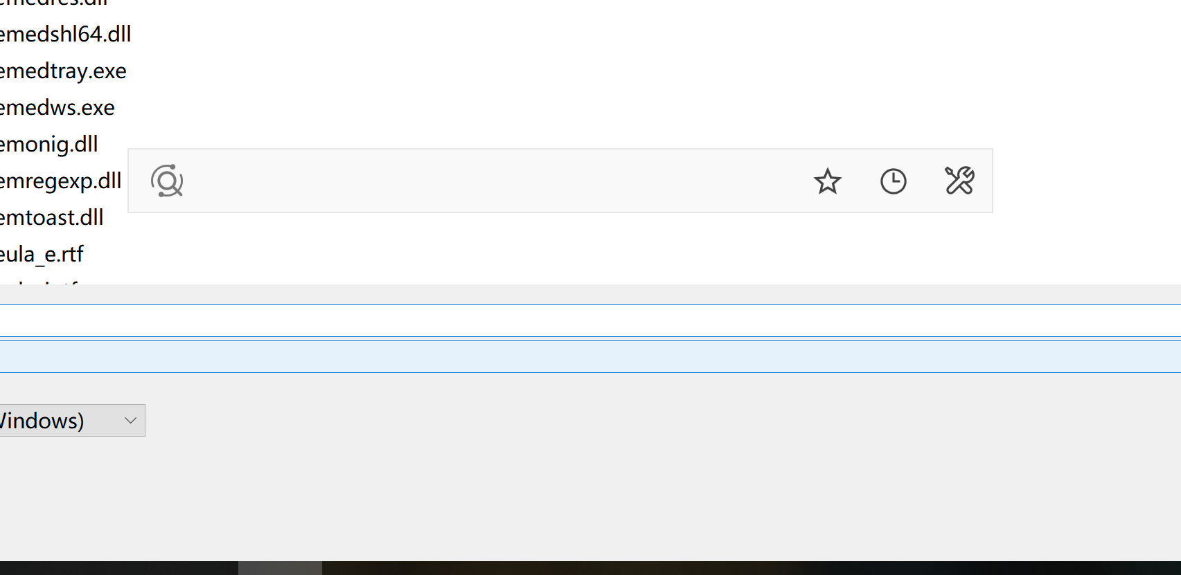

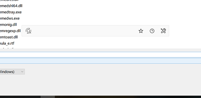

这两天注意到一个现象,网页打开“打开对话框”的时候,鼠标附近会出现另一个副搜索框,90%的概率会有。
什么浏览器?是上传时的打开文件对话框么?
Opera,对,是上传时打开的对话框,会在按钮也就是鼠标附近显示搜索框,确切说是在左下方。虽然时间很短,但肯定是有问题的。
突然想到一种可能,打开对话框我一般都是全屏,因为需要在大量图片缩略图中寻找。但是打开对话框的通常尺寸是在左边的小窗口,现在搜索框闪现的位置似乎是通常的打开对话框的底部位置。是不是搜索框被赋值初始打开对话框的初始位置,因为搜索框在打开对话框显示之前就已经显示了。
就是这个原因。文件对话框是先显示在默认位置,然后自动移动到用户之前指定位置。Listary 会跟随移动,不过因为在有些情况下显示的比文件对话框早,会闪一下。
