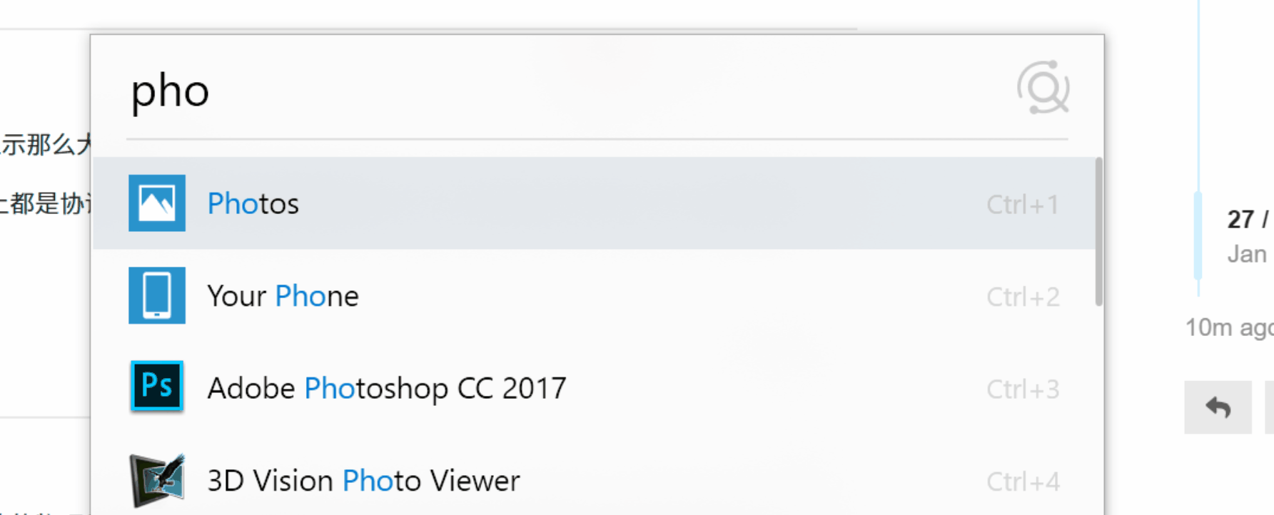

现在正用着的方案就是分辨率 + 系统缩放比例,分毫不差。这个也是 Windows 默认方案。
还是拿我这两个电脑来说,数据都是现成的:以4K屏为基准,1366X768的分辨率相当于4k屏的3415X1920。
现在普屏上搜索框长度是570点,转到4K屏上相当于1425;4K屏上显示的长度也是1425,也就是说等效分辨率大小不同,但它们显示的实际尺寸是一样的,这就可以解释了,为什么在普屏上看起来要大,因为它显示的就是大。
如果完全按照分辨率+系统缩放比例的话,不会出现这样的结果啊。
“系统缩放比例”是一项用户设置,不是显示器的固有属性,所以不存在客观的“等效分辨率”这种东西。跟你使用完全一样15.6寸4K电脑的一部分用户设置的缩放是200%,搜索框在他们的机器上大小正好,在你的机器上就会变大。设计界面时以谁的为准?无论如何选择都会有一部分用户的需求无法完全满足。
系统的缩放比例当然是以实际的缩放比例为准,等效分辨率就是以实际的缩放比例计算。他设置成200%就按200%算,设置成250%就按照250%算;如果缩放比例从200%调整到250%,搜索框当然缩小1.25倍,和Windows共进退。
等效分辨率是以实际缩放比例计算,对一个显示器来说,并不固定,而是随实际设置变化的。
大神还是大神,做在了我理解的前面。

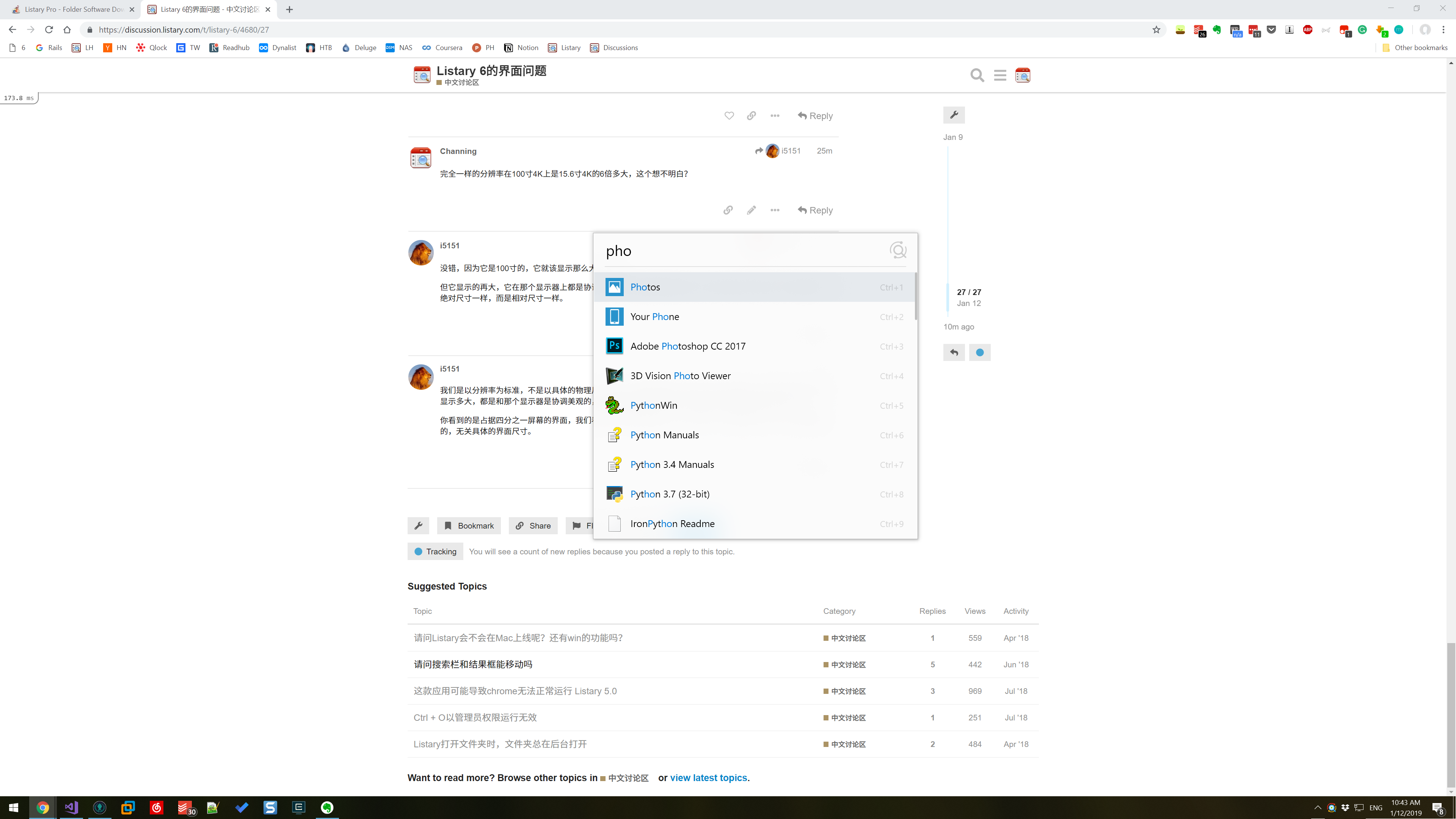

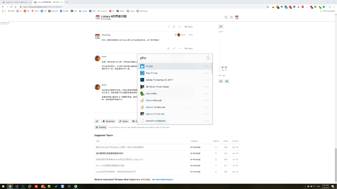

我根据你的全屏截图,算出你的缩放比例是150%,以我的屏幕为基准,相当于6400X3600的分辨率。显示的搜索框长度是855像素,算下来我应该显示1425像素。果然,我的显示屏显示的确就是这个像素,如果你的全屏截图放大166%,搜索框的实际大小就应该和我的大小一样。
这就说明我看的效果和你看到的效果是完全一样的,Listary在4K屏上的效果是完全可以接受的,当然,如果再能小一点点就完美了。

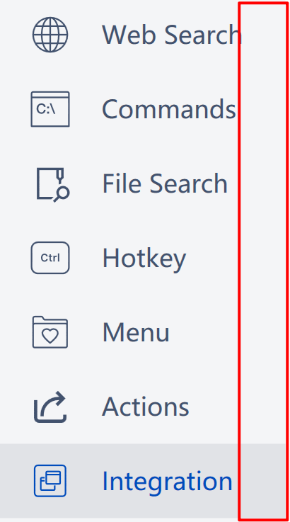

看来不止我一个觉得目前的listary界面有点太大了。与缩放无关,单纯就是大了点。
副搜索框已经非常完美了,搜索框本身、字体大小、菜单字体大小已经看着非常舒服了。
去掉上面的地址提示之后,界面也稳定很多,但是,鼠标向上或向下移出菜单边界的时候,菜单还是会发生不希望的滚动。
新版已修复,请更新。
