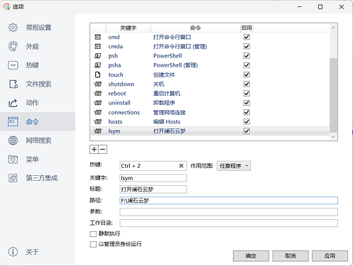

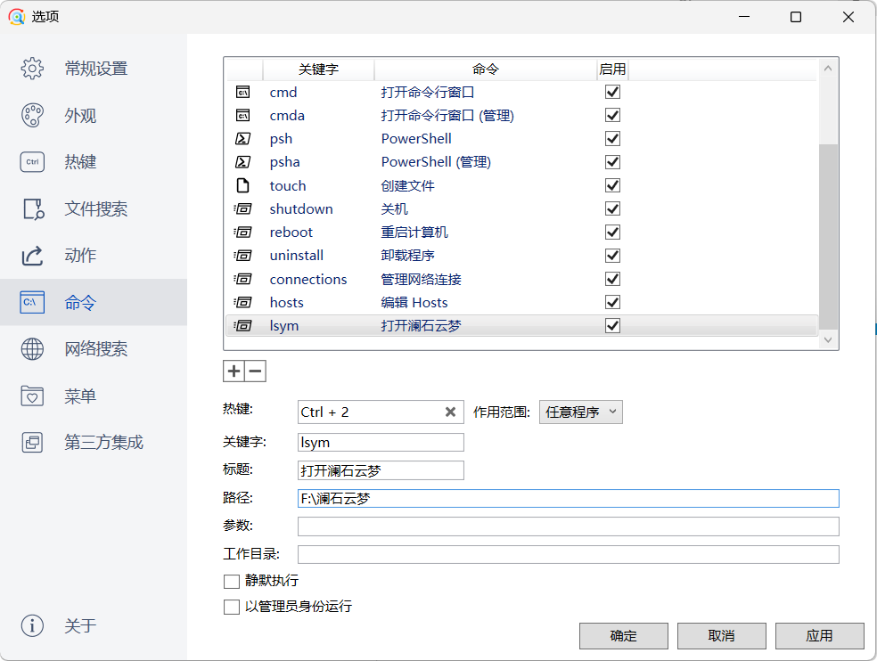

Listary v5 收藏夹热键的功能,你可以在 Listary v6 中通过命令功能来实现类似的效果。比如,我的截图中就展示了如何设置一个自定义命令,你可以根据自己的需求添加常用文件夹的快捷方式并绑定热键。
(不过需要注意的是,使用热键打开文件夹时会新建一个窗口。)
命令功能的详细介绍可以查看:命令 | Listary Docs
对于你提到的功能,由于我们需要重构设置选项来实现新增功能,所以可能需要一些时间。但在未来,我们计划在此基础上扩展功能,不仅可以为文件夹设置热键,还可以为应用程序等其他项目设置热键。

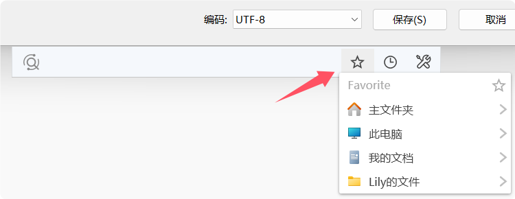

你可以在 Listary 设置 - 菜单 中添加一个收藏文件夹。
在保存文件时,点击另存为后,Windows 文件对话框下方会显示 Listary 的 快速切换窗口,点击 收藏 按钮,可以直接选择你设置的收藏文件夹,点击之后立即跳转到对应的收藏文件夹并保存。
