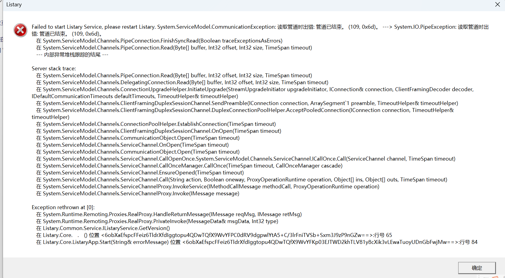

Listary 版本是?
6.3.1.81beta
一样的问题, 我也遇到了, 我不是beta版

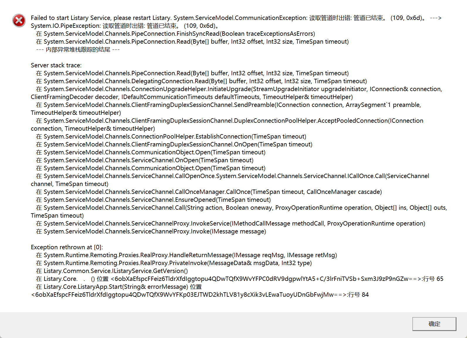

您好,Lily。之前我是把listary设为开机启动项,开机之后listary没有打开(或者是再试图自己启动),但是没有启动成功,就会弹出和楼主一样的报错截图。现在(我没有把它设成开机启动项了)的宕机方式又变了,就是我打开listary最新版,刚开始用一会(比如用了十分钟,或者用了3-4次,我没有统计过)是没问题的,但是再一次双击ctrl的时候就没办法弹出搜索框了,去点小图标也没有响应,完全是程序崩溃的状态,且没有报错窗口。后面换成listary 5版本,都不会这样程序崩溃

看bug report,是 listary 主进程和 listary.service 的通讯出问题了。
就是在任务管理器中 Listary.Service(32 bit) 这个进程
有可能是被杀毒软件拦截了,或者丢失了管理员权限。如果一开始能够用,但是过段时间用不了了,可能就是某些原因导致了 listary.service 崩溃/被拦截/无法使用等。
建议完整的重新安装一下软件(完整卸载 listary),试试最新版本 V6.3.5.93 beta。
之后如果再出现问题,方便的话请麻烦给我们一些思路,方便我们进行修复谢谢。
(因为我们自己的环境无法复现,所以完全找不到原因。目前能够给出的建议就是重新安装。 ![]()
