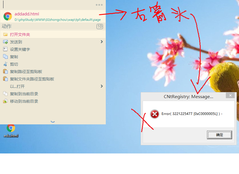

5的右键下拉菜单比4弹出来快,但是不能用啊!

右键菜单的错误很有可能是一个第三方的扩展引起的,跟Listary无关。其他程序中也有同样的错误:

第一个右箭头下拉菜单是由于一个第三方组件
ShellExtBridge118.dll is published by “Moo0”, if that means something to you
这里提到的
它不是系统组件,却放置在system32目录下,需要用unlocker才能删除/
